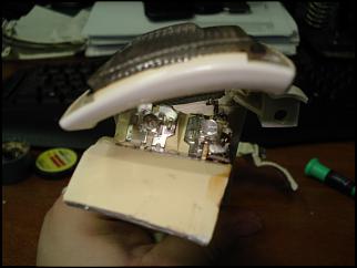

    Перестал светить второй по счету повторитель поворота в правом зеркале. Сначала думал, что это случайность - потом понял, что статистика.
    Можно купить новый за 2500
    Можно бу, как договоришься, от 500 до 1500
    Если есть время, желание и немного инструмента, то можно сэкономить на пиво.
    Думаю, из фот все будет понятно. Оговорюсь, что один повторитель был донором и тестовым при разборке, а второй, уже, так сказать, рабочий вариант.
    Берем дремель и пилим. Можно паяльником. Черновой вариант. Вот так это все выглядит внутри:
    Видим, что в правой части контакты сгнили втруху. Сам повторитель был без повреждений. В нем есть небольшое отверстие для вентиляции и это, видимо, происходит от образования конденсата.
    Далее, реанимируем контакты доступными методами - проводом, пайкой или изготовлением из жести. Восстанавливаем цепь!
    Я использовал аналогичную пластину с повторителя - донора. Так же скажу, что вскрывать весь поворотник не надо. Достаточно вырезать область, как на фото, и подтянуть провода наружу - там есть запас.
    За особой эстетикой гнаться не стоит - все равно ничего этого не видно.
    Восстановленный контакт:
    Далее, все вставляем на прежнее место и закрываем шов Поксиполом или любым другим приличным герметиком или эпоксидной смолой. Нагрузки тут никакой нет. Главное, обеспечить герметичность. Без фанатизма.
    Сушим, проверяем работоспособность, устанавливаем на место. Тратим сэкономленные средства на свое усмотрение.
