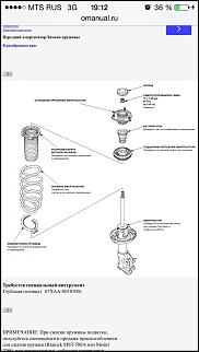

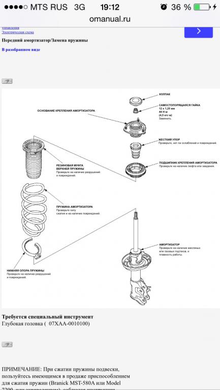

    Всем привет!
    Помогите советом,что именно пошло по пи*де???
    Появился стук слева,в районе левой стойки.
    По итогам своей диагностики,путем поднятия авто на домкрате на такое расстояние,что бы можно было баллонный ключ подсунуть под колесо...
    Вставляю ключ и поднимаю сойку упором из-под колеса и под жабо двигается вот эта часть,то ли опоры,толи еще чего...
    Так вот что именно надо заменить,опорник или опору?
    Справа такого люфта,движения нет,и стука соответственно тоже.
    На фото отмечена та часть которая двигается вверх-вниз внутри верхнего крепления стойки.
    Заранее спасибо!!!
    Миниатюры Миниатюры Выбор производителя стоек (амортизаторов)-2d0da04s-960.jpg   Выбор производителя стоек (амортизаторов)-188550485_4_644x461_amortizator-v-sbore

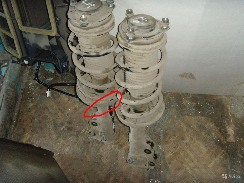

    Это опора стойки, может криво встала. На 2й фотке твоя опора? Ухо кривое...
