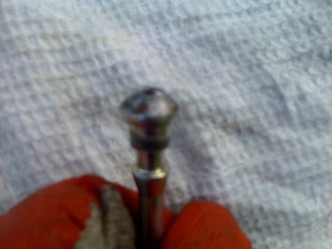

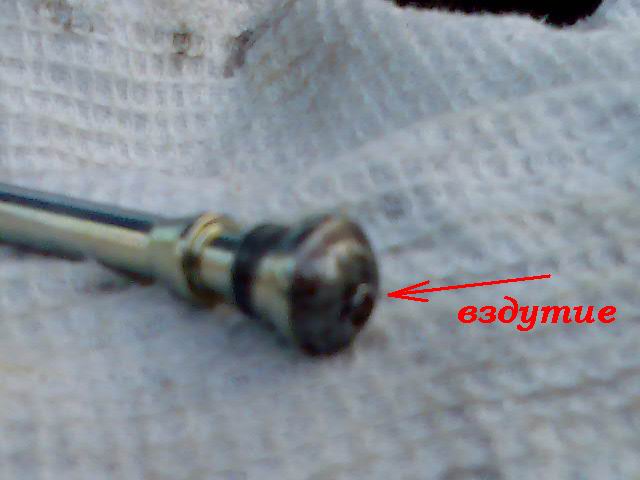

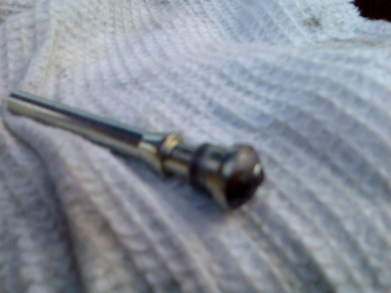

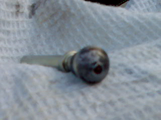

    Точно такой же вариант в конце лета, я предлагал и описывал в теме про скрип педали.. так же с фото.. (только я откручивал цилиндр сцеп. от ДВС)
    (мне это помогло временно убрать скрип под капотом)
    Самое интересное,то что я тогда там обнаружил...
    Карозия со вспучиванием метала на головке толкательного штока цилиндра.....
    (шток просто вытаскивается из открученного цилиндра)
    так может эта карозия и спасобствует....
